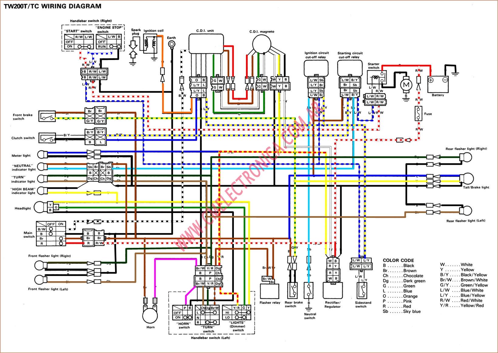

dans le but de customiser ma TW je l'ai entièrement démonter pour d'une part contrôler certaines pièces mais aussi pour en changer quelques unes
Au moment du remontage un soucis électrique est apparu... J'ai changé la batterie d'origine pour une Solise (une compatible), et après avoir rebranché tout comme il me semblait, au moment de connecter la batterie, la moto démarre toute seule sans que j'appuie sur un quelconque bouton et le Neiman est sur la position OFF...
Donc vraisemblablement, j'ai fauté sur le remontage. J'aimerai si cela est possible avoir des photos sur vos branchements électriques principalement au niveau du redresseur régulateur et du relais du démarreur afin de contrôler mes branchements...
Si jamais vous avez d'autres idées, je suis preneur!

Salut Shir0,
Il faut voir le bon côté des choses, au moins ta TW démarre.  Grimaçant
Ma Solise BM12003 n'a jamais voulu faire démarrer ma meule. Elle est d'ailleurs repartie en sav car elle a vraisemblablement un élément mort sur les 4.  Indéci
Pour en revenir à ton soucis, tu peux télécharger le schéma électrique de la TW200 sur cette page afin de vérifier tes câblages >>> http://www.cmelectronica.com.ar/wiring-diagram/imagenes/yamaha-tw200.jpg
Il me semble qu'il est identique à  celui de la 125, que quelqu'un m'arrête si je dis une connerie.
J'espère t'avoir aidé.

« Répondre #2 le: Dim. 22 Mai 2016, 23:26:27 »
J'ai essayé de revoir mes connections avec la revue technique mais bon sans grand succès car je ne suis pas un expert... C'est pourquoi je le suis dit que des photos allaient sûrement plus m'aider.
Je vais essayer de revoir ça avec ton schéma mais toute aide supplémentaire est la bienvenue !

« Répondre #3 le: Lun. 23 Mai 2016, 07:39:32 »
Arrête-toi !   Grimaçant
Messages: 2564
« Répondre #4 le: Lun. 23 Mai 2016, 07:43:29 »
Merci pour ta réponse en tout cas
Il y a le schéma de câblage d'origine avec les connecteurs et les couleurs de fils dans le manuel d'atelier du Wiki.  Clin d'oeil

« Répondre #5 le: Lun. 23 Mai 2016, 09:29:47 »
refait le chemin inverse , tu vas surement trouver l 'erreur . Voir neiman , suivre le cheminement ... Sinon au niveau batterie , j 'ai mis 1 lithium skyrich et j 'en suis super content . Elle est 2 fois + legere et petite que l 'origine et elle a 1 peche au démarrage . Pas photo . Sinon bonne recherche ..

« Répondre #7 le: Lun. 13 Juin 2016, 10:21:57 »
Résolu.
Merci JP !  Clin d'oeil
